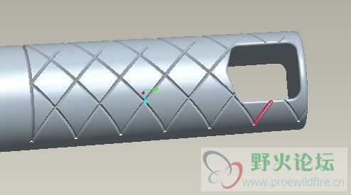

我用扫描很慢~!谁有好方法介绍~!还有接口不顺?怎么办?

花纹有点想轮胎,试试用画轮胎的方法

应该可以阵列吧

能吧能来个prt

包络+扫描切除,

用曲面偏移切除会快一些

包络后好像那个角就不尖了~!是园的?

谁能来一个prt啊?
