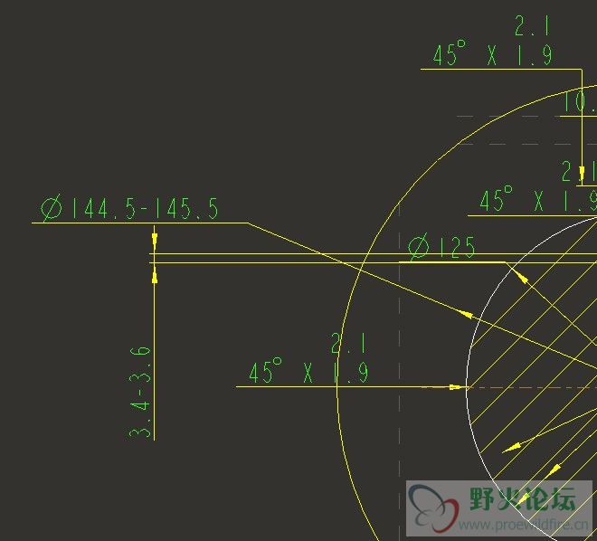

大家看下我用显示拭除工具标注,为何显示的尺寸是这种模式呢?是因为我在配置里设置了tol_mode 值为nominal吗?如果是的话如何让显示拭除工具标注能按国标显示呢,有不影响标注尺寸公差呢,还望各位不吝赐教,先谢谢各位了!

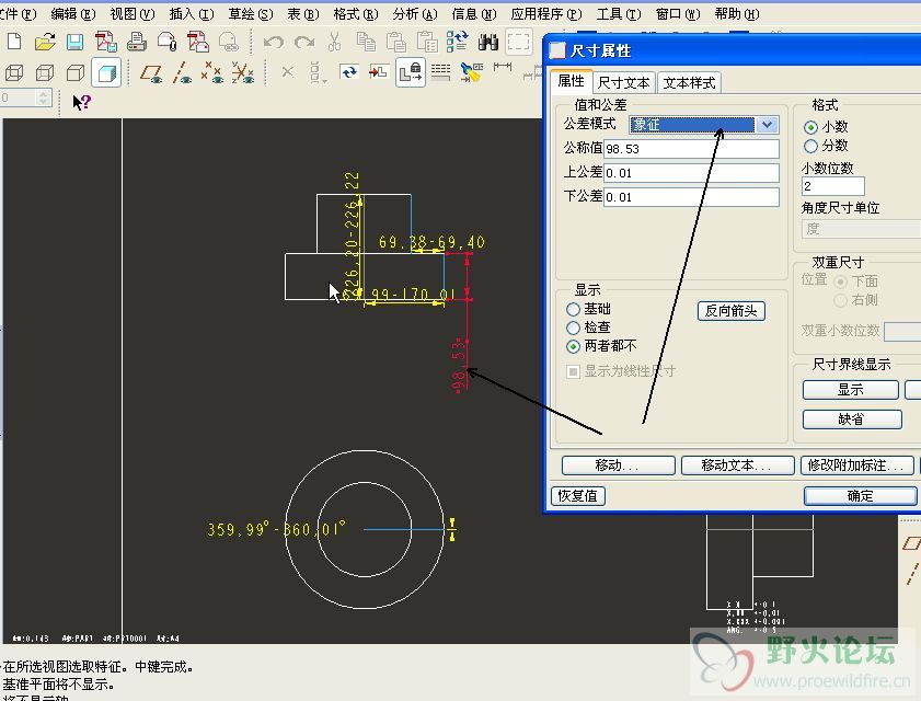

点红要修改的尺寸文本——右键——属性——把“限制”改为“象征”。

太感谢2#这位老师了,问题解决了!这论坛真是太好了,解决问题的速度那是没话说 啊!!@
