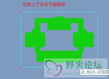

在工程图中投影视图没法移动,怎样设置可以

发表于 2010-12-1 09:04 | 显示全部楼层
选中投影视图,双击,点对齐选项,去掉勾选的'将此视图与其他视图对其'

 楼主| 发表于 2010-12-1 09:07 | 显示全部楼层
单个视图也不行呀

 楼主| 发表于 2010-12-1 09:15 | 显示全部楼层
不行,还是不行这样设置

发表于 2010-12-1 09:28 | 显示全部楼层
视图默认是锁定的,点一下解锁就可以了。或者右击视图选LOCK VIEW MOVEMENT,去掉前面的勾就行了。

发表于 2010-12-1 09:47 | 显示全部楼层
对着它点右键,解锁就行了。
