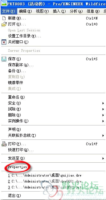

自己查了一下,说在文件——属性里,可是我点开文件下拉菜单后,找不到“属性”,如下图所示,请诸位大虾多多指教!

5.0 在零件属性里,你的在 编辑,设置里

发表于 2010-12-1 11:16 | 显示全部楼层
这不就是吗?是你自己没看见...

发表于 2010-12-1 20:28 | 显示全部楼层
我也没注意看,楼主的竟然是英文的

 楼主| 发表于 2010-12-2 00:18 | 显示全部楼层
回复 3# kelly_mm 的帖子
我的汉化一直没整好,环境变量也改了,为什么啊?我用的这个就是这个论坛的置顶帖给出的链接上下的。

 楼主| 发表于 2010-12-2 00:20 | 显示全部楼层
今天我问了单位搞结构设计的同事,他说,一般不直接赋予零件材料属性,而是通过密度,赋予不同密度后,配置文件自动生成各种材料名称,以及重量。
