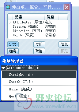

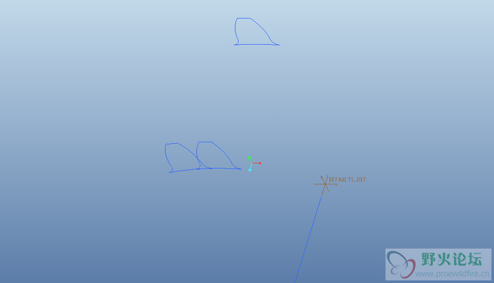

齿形以及扫描轨迹都画好了,图如下
接下来进行扫描混合,教程步骤(1)inset--sweep blend--protrusion(我想这英文是“插入--混合--伸出项”吧,希望没错,哦,我用的是5.0 的)
                            (2)sketch sec--nrm to origin traij--done--select traij
这接着出问题了,我没有发现(2)的内容啊,我选择“伸出项”后,接着进入混合选项对话框
选done后
就是没有发现(2)的内容啊,难道我(1)不该选“混合”?!!希望大家帮帮忙解答下,谢谢咯
我传个prt给大家,帮我画画也可以呀,谢谢咯

你还真的错了
sweep blend是扫描混合,不是混合
混合是blend,前面没有sweep
两个完全不一样的命令
英语没学好吧,呵呵

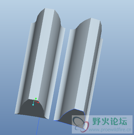

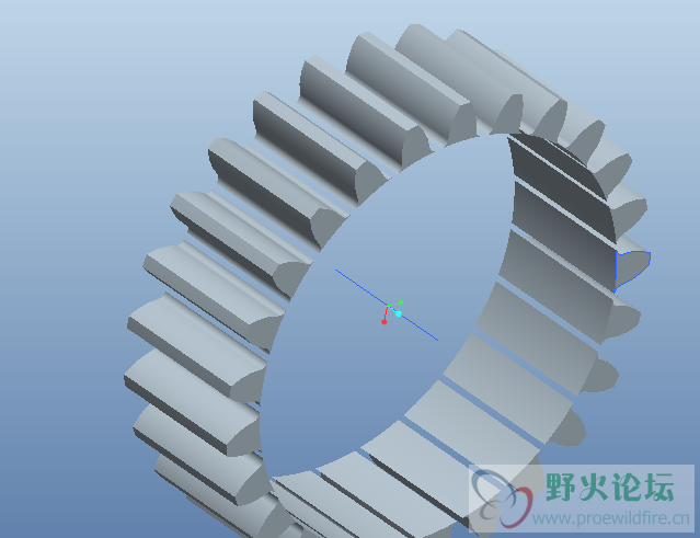

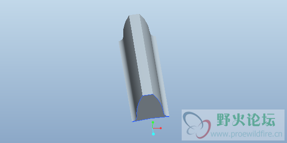

 楼主| 发表于 2010-12-1 19:58 | 显示全部楼层
斜齿轮做成直齿轮了
做的斜齿轮,可是最后成直齿轮了,扫描之后
复制后
最后是阵列
怎么做的呢,齿轮轮廓我偏移了啊,我吧轮廓的prt上传,希望那个高人可以帮忙帮忙,谢谢了

扫描的轨迹现在是直线吧!我想应该是条弧线,即斜直线投影到圆柱上的线为扫描线!试试!
