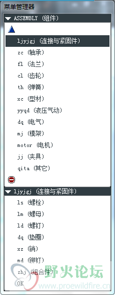

加载StdPartGB这个标准件库,proe3.0,按照说明做的,新建装配后,标准件的菜单倒是出来了,
但是一点零件名 就提示: dbg_err_crash() - continuing from serious error (ORDER_DEBUG).
怎么回事啊?

我这个问题是出现在 挂上 标准零件库 以后才产生的,应该与标准件库有关
其他时候没问题
上面帖子我在3.0出这个问题时就看过,这次不一样

确实可以用,我在另一台xp系统的机器上,3.0 5.0 都可以用
但是两台win7的机器 都用不了
