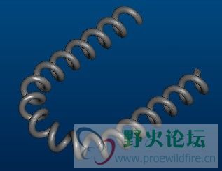

就是绕一个圆或任何三维曲线。我是新手帮我说详细点,谢谢

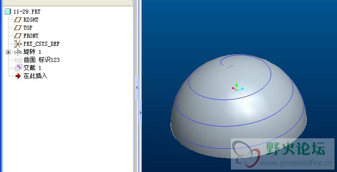

楼主是要这样的吗,请看图,PRT是4.0M040画的
11-29.prt.rar
85.35 KB, 下载次数: 67

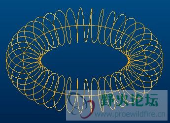

论坛里很多的
Proe4.0M    xx.rar (162.83 KB, 下载次数: 77)
做法 录像.part001.rar (480 KB, 下载次数: 284)    录像.part002.rar (480 KB, 下载次数: 389)     录像.part003.rar (94.61 KB, 下载次数: 117)
[ 本帖最后由 hxy369 于 2010-11-30 15:23 编辑 ]
 楼主| 发表于 2010-11-30 15:45 | 显示全部楼层
恩,就是这些,谢谢了哦!
