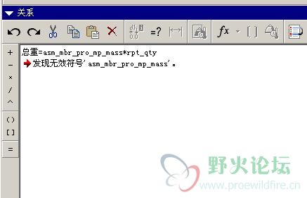

设置重复区域,定义完序号,名称,单总,总重等报告参数后,在重复区域添加计算总重的关系式,但莫名奇妙出错,入下图。
反复校对过论坛的相关教程贴,也没发现究竟哪里出了问题,导致出现无效符号asm_mbr_pro_mp_mass。无意中发现表格菜单下有个“更新表”的选项(倒数第三个),点击它,再填入上述的关系式,竟然成功通过验证。出现同意问题的朋友记得要更新表格哦

更新表就可以了?我要试试看,以前碰到这种情况我都是建立参数就可以的了。

跟楼主遇到同样的问题,倒腾了半天,看了很多帖子,看到楼主这个帖子把问题解决了
BOM表,插入关系前一定要记得更新表,切记切记!!!
