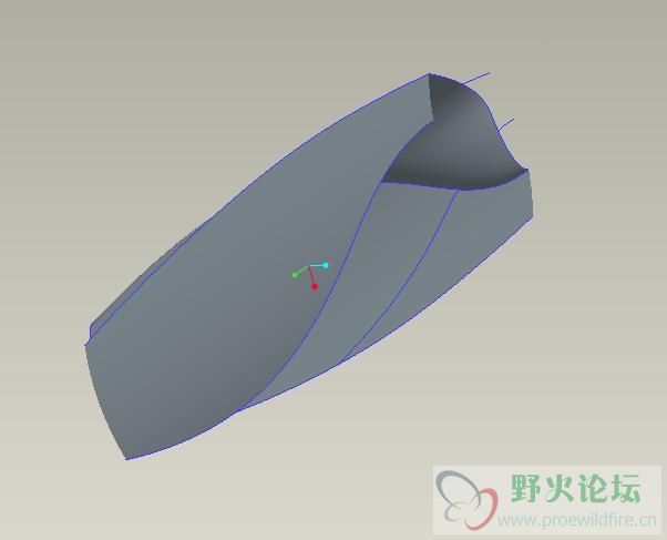

我在做一个洗发水瓶的练习题时,中间复制曲面的过程作不出来了?瓶子的两侧面是做出来一面,另外一面复制出来,我是照着教程做的,一样的步骤但我的出不来,我研究的好久也没弄清楚,我现在把文件上传上来了,请高手帮我看看问题何在?!

恩,是特征操作里的复制,用复制命令,然后选取两条对应边作为参照,就复制过来了,视频教程里是这样做的。
也相当于是镜像后再镜像一次;或者是绕轴旋转180度也可以,但因为找不到准确的中心平面和中间轴,镜像和旋转两种方法得到的面与旁边相邻面并不能正好相交,不是差一点就是多一点,我都试过了的,都不行。

的确是的,我拉伸1 和拉伸2有 两个尺寸搞反了,我重新做了一遍,这个问题解决了,谢谢!

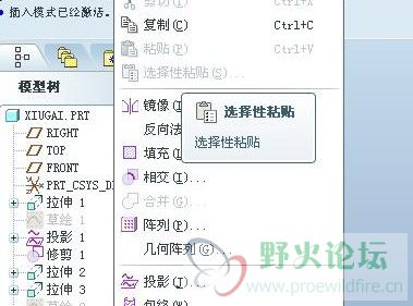

我把这个也下下来了,可是为什么那个选择性粘贴那里是灰的呢
