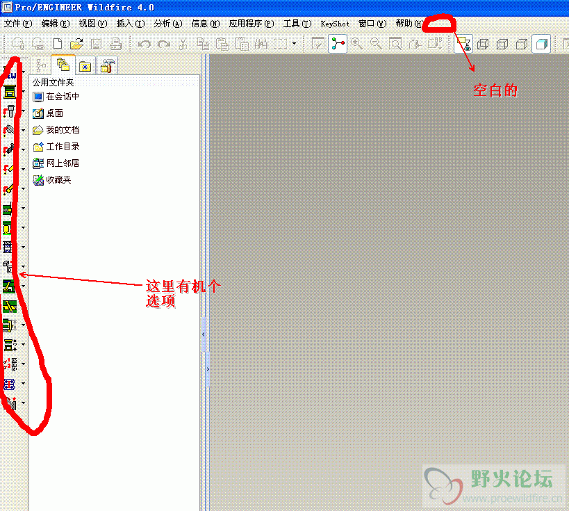

Proe4.0 安装EMX4.1后,咋看就是和别人的不一样呢?

打开EMX 4.1\DSRC\I486_NT\OBJ找到ptcstup.ese.选D盘,简体中文。确定,开始安装
安装不了的话设置
找到EMX4.1安装目录打开test文件。protk.dat用记事本打开在end上一行,从起一行输入unicode_encoding false保存把config.pro和config.win复制到proe的起始位置或proe安装目录下的text下
