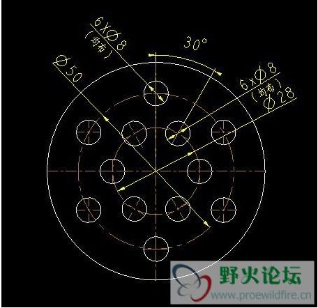

请教各位高手。上图Ø50和Ø28是怎么标注出来的,我试了双点击但没反应。

请参考.....
用鼠标左键双击圆的边,按鼠标中键确定就好了(直径标注)
用鼠标左键单击圆的边,按鼠标中键确定就好了(半径标注)

实线的边是可以的。我之前都是在工程图里草绘的点画线。但自带的却标注不出来

用 自动显示尺寸 可以显示出来

将孔进行阵列,在显示/拭除中显示尺寸即可。
