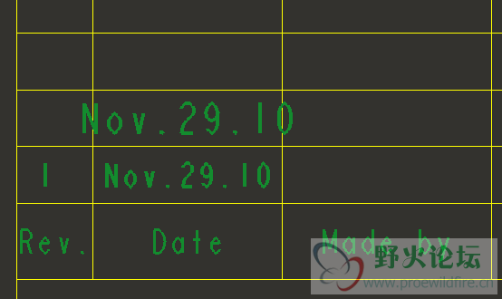

我的标题栏表格字体大小设的是2.5的,但是用那个小笑脸插入日期的时候,就会变成3.2的字。(如下图所示)
请问该怎样设置才能插入2.5的日期?
谢谢!

哪个小笑脸?或者你插入后再改下文字高度

就是那个插入日期的笑脸,请见下面的截图。
我就是嫌每次都要改高度,太麻烦,所以想问一下能不能设置一下默认的高度。谢谢!

这个笑脸是自己录制的快捷键吧?如果是的话,重新录制一遍,在录制时设置好文字高度就行了。

估计是 你自己安的一个小插件,这个里面已经固定了字高,所以你每次都得改.....
