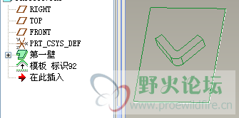

请问下用印贴时对要调入的印贴文件有没有什么特别的要求啊,就用自己以前画的图可不可以,我每次用印贴时当把定位都好了后,提示“不能相交带有特征的零件”而不能成形,有没人在活动这是为什么啊希望哪位高手能解决下

就这个图了,点那个绿色的勾后就要提示“不能相交带有特征的零件”,不知道为什么

模型就是在平板上做个突出的V啊,我是照着书做的,书上的印贴用的文件是书中光盘自带的,我没搞到光盘,就自己画了个“V”,然后印贴时就不行了,不知道问题是不是出在那个要调入的图“V”上

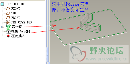

你的图我这里看得不是很清,初步估计是那个“V”的冲模没有“边界面”是出错的主要原因。
如下面的可以做出,见附图

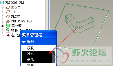

当然,并不是说你的“V”不可以成型,只要选“冲孔”也是可以成功成型的,见附图
如有说不对,还请路过的朋友指点
