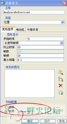

机构运动中我新建了几个分析,不知道为什么AnalysisDefinition2总是接着AnalysisDefinition1的。
而不能独立于前面的从原始位置开始做运动...每次必须关了重新开...
求帮忙
发表于 2010-11-29 22:17 | 显示全部楼层

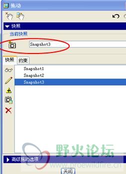

编辑你那个分析,对话框下面那里选快照,然后拍个初始位置,不要用当前

 楼主| 发表于 2010-11-30 14:55 | 显示全部楼层
问题已解决,请关贴,谢谢
多谢版主帮忙,问题解决
现把版主思想附上图片
