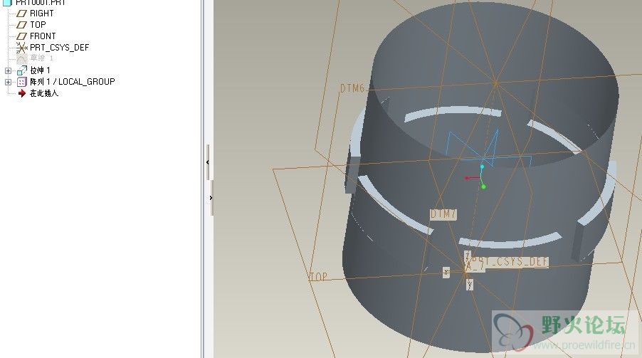

如图所示怎么实现偏移特征的环形阵列

 楼主| 发表于 2010-11-29 22:42 | 显示全部楼层
如果不组合偏移特征和基准面就没有轴阵列的选项只允许尺寸和填充!!但是组了以后轴阵列又会出错~~

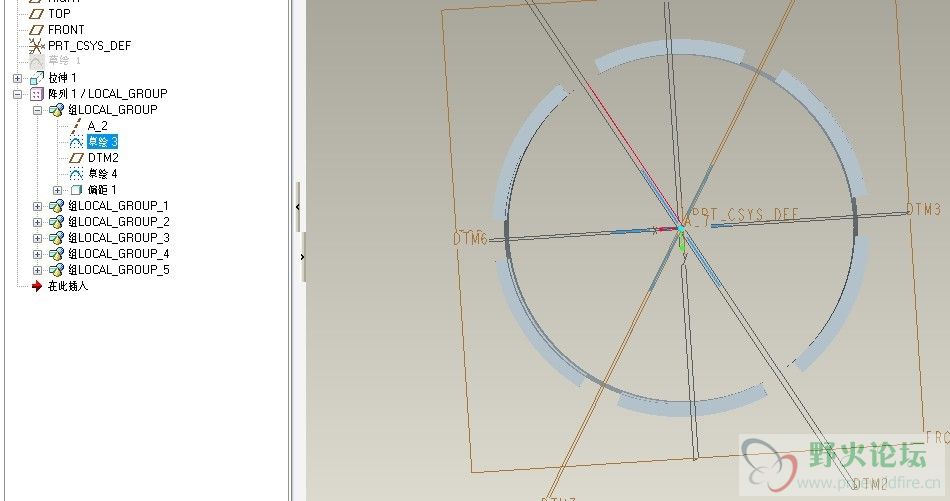

发表于 2010-11-30 12:34 | 显示全部楼层
我的方法是 现在F平面拉伸后 然后再在F平面做出一线 3.jpg 标主角度 然后用此线和平面轴线 创建一平面DTM1 然后开始草绘巨型  使用偏距命令 操作阵列 选角度就行了 2.jpg

发表于 2010-11-30 12:36 | 显示全部楼层
注意 如果 你用旋转R面来草绘的话 只能在180度内阵列  中心 线和射线 只有180度的角度
