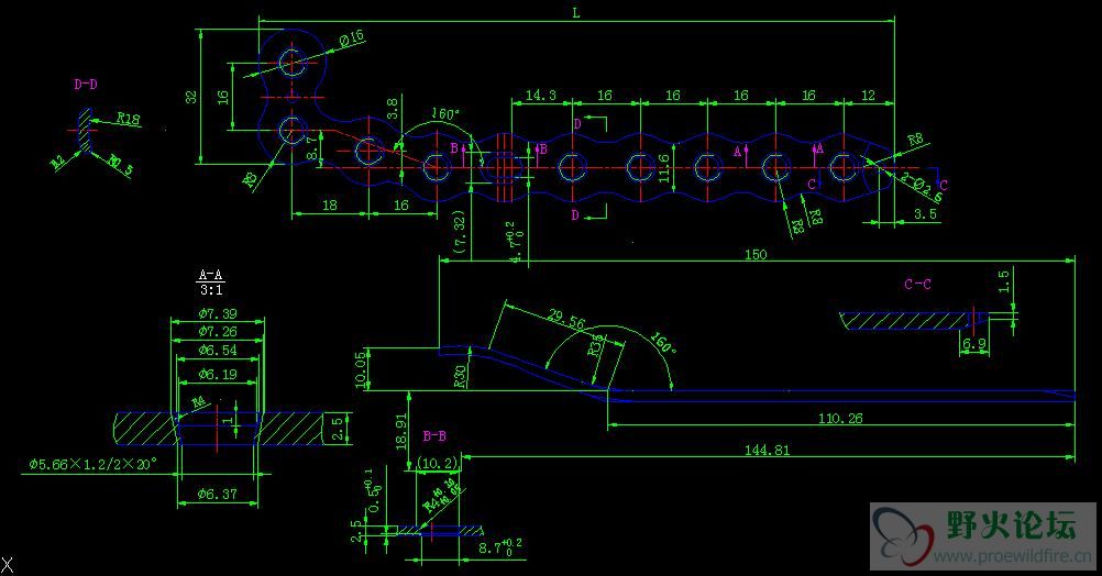

大家好!
      我有张2D图纸,想画出3D的模型,曲面较多,不知道用钣金画好还是用曲面话好,请教高人,谢谢!

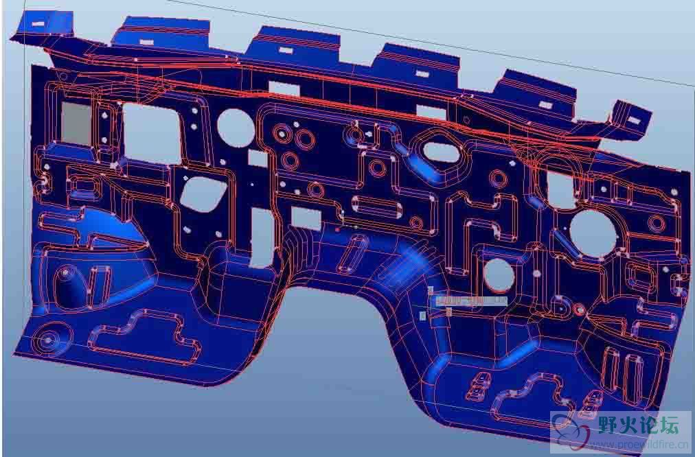

那您也解释一下这个如何展开
15mm的钣金  最小r为4,冲压成型
展开的意义是什么?计算料的大小,最后确定余量,对吧。
曲面设计造型,最后DF,AUTOform分析,曲面设计与钣金展开冲突吗?
154
195
发表于 2010-11-29 16:54 | 显示全部楼层
钣金的定义是很宽泛的,狭义的剪板,折弯,钣金成型。已经不能定义当今工业的钣金了
即使是注塑模具,厚度均匀的壳体,也同样可以用狭义的钣金理论分析他的结构和稳定性的。
某种意义上来说,厚度均匀的模型壳体隶属于钣金分析范畴。
也如上图所示,如此复杂的钣金用钣金模块如何展开呢?
这同样也是曲面设计。我不认为钣金能与曲面设计分开谈。个人愚见。
