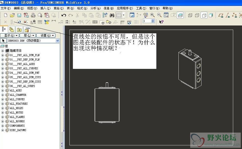

情况见图,再描述一下问题:准备在装配条件下一张图纸上出几个零件图,然后再插入页面,把每个零件的三视图移过去!但是现在出了装配图主视图,依然不能使用图纸所示符号!各位大侠能不能指点下!谢谢!

那个按钮的作用是:“设置当前绘图模型”,你目前的图上当前绘图模型就是图中的装配图,那是系统默认的,也就是说目前拟图纸中只有一个装配图而已,那个按钮当然是灰色的,只有当你再添加新模型到图纸上,那个按钮才会起作用

文件,属性,绘图模型,添加模型

谢谢! 搞定了!
