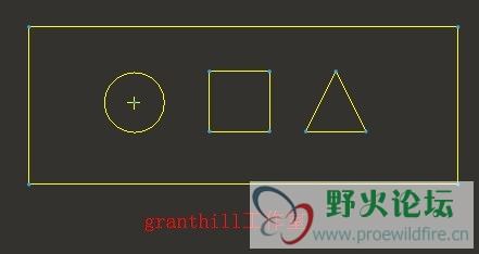

请高手把这个实体做出来 练习斑块的一个题
高中数学题---锻炼一下思维
木板上有三个孔(方孔、圆孔、三角孔),试设计一个几何体,使它能分别不留空隙的穿过这三个孔!

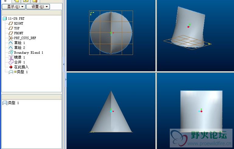

这个不难呀,上PRT,4.0M040画的
11-29.prt.rar

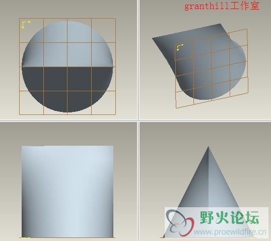

做曲面而已~3.0的
prt0002.prt.rar

直径和正方形的边长是相等的,但不是与三角形的边长相等,是与三角形的高相等,你下载PRT看看就知道了

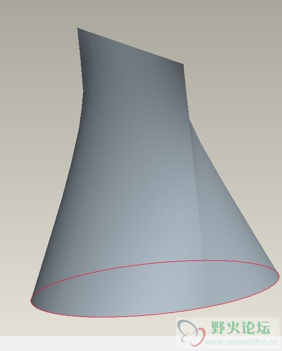

试着做了做 不知道符合题意否   如有不妥之处 希望多多指教
zx0.prt.rar
