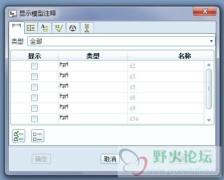

怎么发照片啊  我发个照片你看看
这能显示这两个啊

 楼主| 发表于 2010-11-30 14:48 | 显示全部楼层
回复 2# 野火 的帖子
只能显示我发出来的两样  别的就没有啊 专家帮忙啊

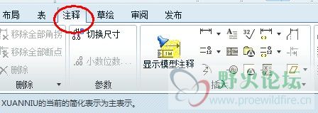

发表于 2010-11-30 17:57 | 显示全部楼层
LZ用的5.0吧,你先要切换到"注释"模块,然后右键就可以操作了
