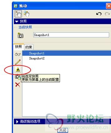

发表于 2010-12-2 15:47 | 显示全部楼层
可以啦
只要定义不出错是可以的
调整位置状态之后,右键选择更新
或用拖动对话框中的选择图标:附图
78
1619
1963
发表于 2010-12-3 17:03 | 显示全部楼层
可以的,你运动分析的初始配置要选择好相应的快照,重定义完后再行运行一次分析就ok!
