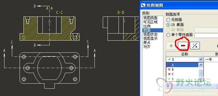

今天练了剖视图,还可以,现在想删除某个剖视图,但不知怎么删?
还有,见下图,我新建了A、B、C、D四个剖视图,其中B是做错了,当时我想删除B或者重新定义B,但既删除不了,也无法重新定义,以致接下来做第二个剖视图只能从C命名开始,导致在工程图中剖面序号显示A、C、D,缺少B,不连贯,不知这个问题如何解决?
点击图中红圈部分,根本就删不掉。

你回prt文件窗口,然后点视图管理器---X截面---右击你要册除的截面,移除就可以了.

删除 ABC 的话到视图管理器里去删
