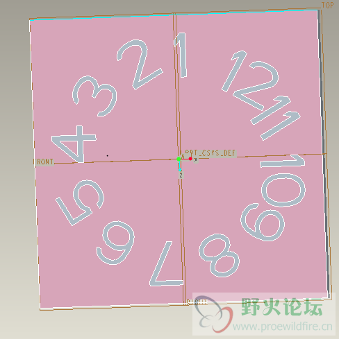

我做了个时钟,但下面的数字是倒得,怎么让那个数字正放,谁有高招,我是参考这个贴的阵列做的http://proewildfire.cn/viewthrea ... p;extra=&page=1,我用的是轴向阵列

这哪只是下面数字倒了?

看起来是有难度的,要是能一个一个的草绘上就好了!

你们家时钟倒着转,用尺寸阵列就可以把数字倒正

昨天没细看那个帖子,下面已经有人回复了,贴出了prt,下下来学习了

用阵列?也太搞笑了吧,是写一个数字,阵列之后再改吗?
可以用全正的,使用轴阵列的时候,点击选项,之后选常数。就可以了。
