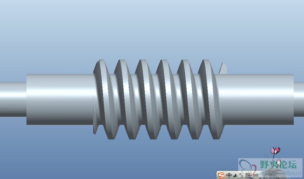

头数为1,传动比为80,中心距225,参数化做的,都查过国标了,做成这样了,怎么感觉不太“纯正”?
是因为传动比的原因?
求鉴定!

发表于 2010-11-28 18:03 | 显示全部楼层
呵呵,看着怎么别扭,不过比我好多了,我初学的

 楼主| 发表于 2010-11-28 18:36 | 显示全部楼层
原帖由 zzzlaoshi 于 2010-11-28 18:03 发表
呵呵, 谢谢回帖,我也是感觉好像有点不对劲,不知道是不是哪个地方有问题,希望高手们指教一下。

发表于 2010-11-29 14:12 | 显示全部楼层
确实不对。从图形上看在分度圆圆柱面上齿宽和齿槽不相等。估计是螺旋线的螺距没有对。或者渐开线截面不对。

 楼主| 发表于 2010-11-29 22:30 | 显示全部楼层
原帖由 flukeghost 于 2010-11-29 14:12 发表
谢谢指教,我再弄弄!

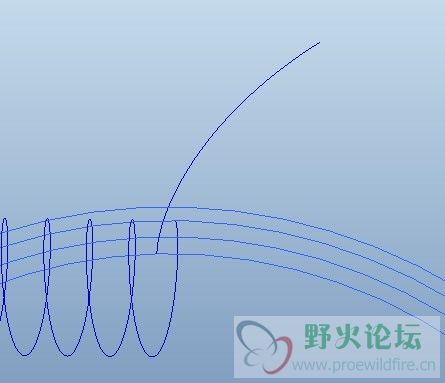

 楼主| 发表于 2010-11-30 17:06 | 显示全部楼层
又来了,大侠们还在不在?
有一个问题,我的渐开线是在最里面的圆中生成出来的,我看的其他两个都是从倒数第二个圆中生成的,上面那个有问题,也是在这个地方
这个基圆在最里面有问题吗?

 楼主| 发表于 2010-11-30 17:07 | 显示全部楼层
如图,基圆的半径是最小的
坐等解答。
