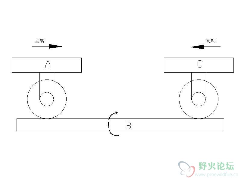

如图,要使A水平运动的同时带动C以一定比例的速度相向运动,该如何实现?请给出一个简单的思路,有图解就更好了?
PS用简单的齿轮加螺杆(图中B)能实现吗?如图所示

用螺杆加齿轮可以实现,齿轮旋转方向相对就可以。

请教楼上的兄弟,能说下具体实现的途径吗?

一个双向螺杆,中间用齿轮传动,当双向螺杆转动时。会带动A和B上的齿轮做相向运动。
 楼主| 发表于 2010-12-2 12:49 | 显示全部楼层

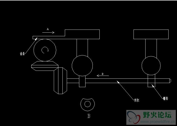

但我的动力来源是A的水平直线运动,而与A连接的轮子(齿轮)会有两个运动,一是实现与A同步的水平运动,二是实现在螺杆上的滚动并将线速度传给螺杆带动螺杆转动,请问这样能实现吗?

可以实现的  看看是不是楼主你想想要的
这样行么 楼主?

多谢楼上,是可以实现,但是在我的设计中不能出现齿条,空间不允许,太长了。。。
