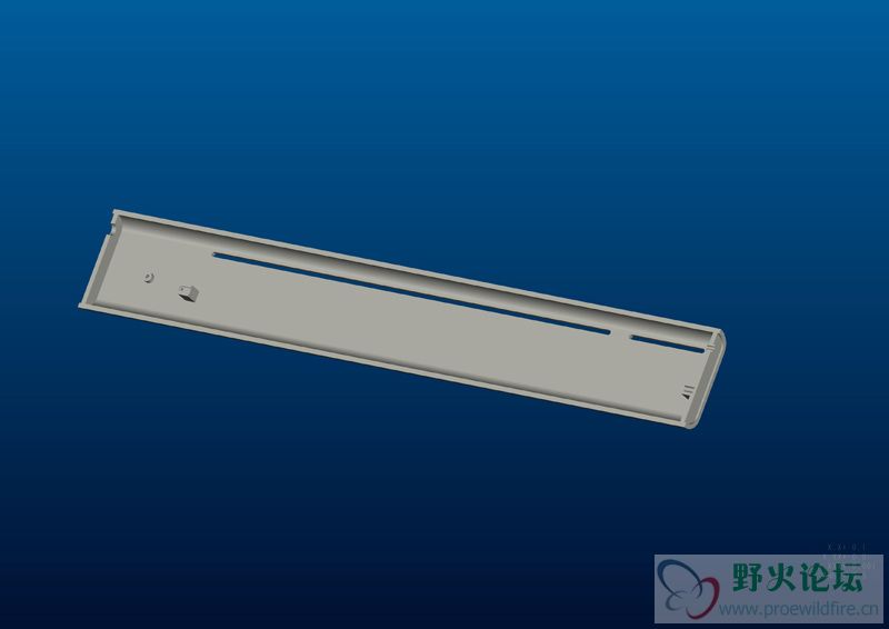

小弟初学PROE,请各位高手一个问题,现在有一个对称的两半壳,右壳已经做好了,左边的壳是对称的,如何简单的人右壳文件修改得到左边的壳?
请详细说明 下,谢谢。
(我试过将左壳直接镜像,然后选则中间基准面“实体化”,但是好像抽壳的部分就没有了,请教解决办法)

不要用编辑里面的镜像,要用文件菜单下面的镜像文件。
