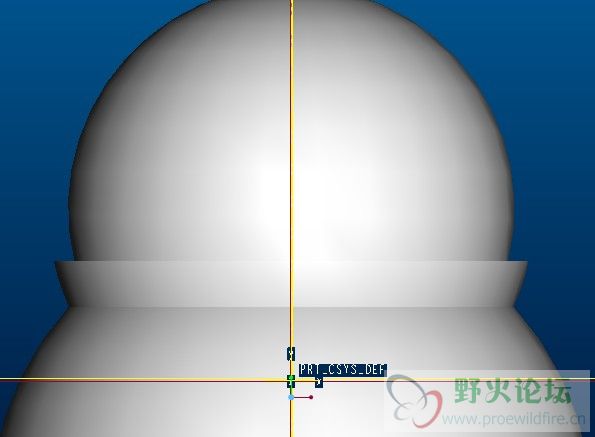

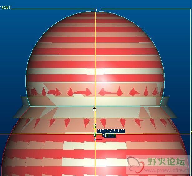

看到有人做了个qq的模型,本以为挺简单的自己也想仿造个,在企鹅围巾这里遇到了问题(如图)
我把别人那个prt文件也下下来了,设置也一样,可就是只能上半个圆偏移,下面的不能偏移。。。
草绘选中时的淡黄色动态预览没错,真正点了预览就变成只有上半部分的圆能偏移了
[ 本帖最后由 juhaowu 于 2010-11-27 21:35 编辑 ]

先偏移上的,再下面的应该可以吧

试了下,分两步是可以,可是原来的方法为什么只能偏移上面的部分呢

在草绘里 画个样条曲线  然后使用偏距边  和这样是一个效果的   自己试下就知道为什么   他门之间存在约束的

分两走,用两边分开偏移。。。~
