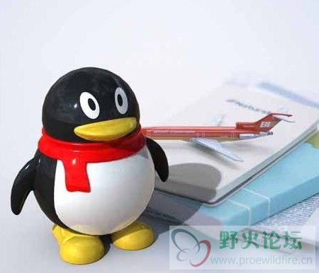

如题,我一是用材质,就将整个零件都附着同一种材质了,我只会把组件的不同零件附着不同材质~~
比如别人画的这个QQ~~~还有啊,怎么在KEYSHOT里给模型贴上图片呀,哪里有这方面的教材?小妹谢谢啦
刚刚琢磨了一下,在PROE里把不同曲面上不同的颜色,在KEYSHOT理就可以给他们分别上材质,请问你们都是怎么做的,谢谢啦

首先,Keyshot着色要在proe里面先着色,之后keyshot就可以对proe着色的部分着色了。还有就是key的贴图功能并不强大,想要复杂的贴图的还是不要在keyshot里面搞。最后,keyshot渲染的缺点就是对反射面,折射面,钻石面等的对灯光环境,场景环境有要求的产品渲染效果并不好。

在PROE里面给不同的面上不同的颜色,然后再在PROE里面打开KS。个人感觉KS不怎么好用
