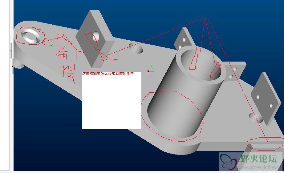

一个焊接装配件  装配完了 怎么添加焊缝?
334
421
 楼主| 发表于 2010-11-27 17:38 | 显示全部楼层

把每个零件都独立画出来,
在装配图里面,技术要求:零件连接方式为焊接。。。

组件应用程序里有个 焊接 模块,不过一般是在工程图里直接标注焊缝符号

呵呵,机械制图里面标准应该是这样的。
不过之前我在工程图里面画了焊接符号给供应商发过去制作,结果他们技术人员给我打电话,问那是什么。
经过这个事情后,以后在出图的时候我都是技术要求里面备注零件的链接方式为 焊接。
以上为个人经历,供参考!

说的是在装配图(实体模型)中怎么设置吧

帖子很老了。但在装配模式下增加楼主所示的简单的焊缝还是比较容易的
