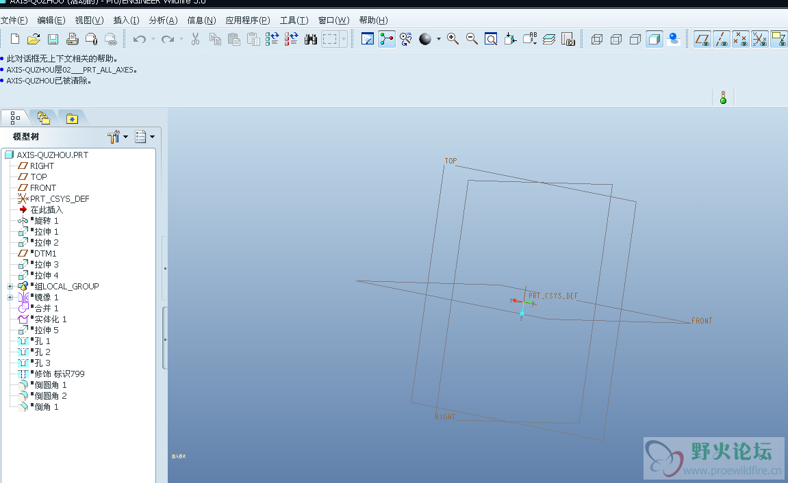

小弟在打开一个模型文件时,里面什么也没显示。不知有没有好的解冻方法?

把“在此插入”拉到最后就可以了

楼主是太新手了吗??没有看到左边的模型树吗

1.把"红色"小箭头用左按位往下拉到最后即可(如果特征没出错的话)
2.如果拉不下来,说明特征已定义为"只读",请在"编辑"菜单下把只删除
3.通常你想看看人家的作图步骤,学习学习,也要把这个"箭头"拉上去,然后再逐步拉下来,边拉边看(当然也可用回放功能)

把箭头拉上去的话,文件保存下来会比较小!方便上传!
