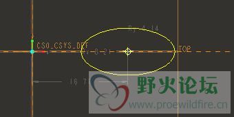

创建混合特征时,选【插入】——【混合】——【伸出项】,选取平面后进入草绘界面,点击基准坐标系工具 1.jpg ,就定在原有坐标系上如图 2.jpg ,绘制一个椭圆 3.jpg ,点击对勾结束时显示截面不完整,缺少坐标系,这是为什么呢?本人初学,弱问各位,请多指教

发表于 2008-5-7 15:11 | 显示全部楼层
坐标系不是这么加滴!!
下面红色圈圈的那个···
57
发表于 2008-5-7 15:19 | 显示全部楼层
兄弟,你的混合截面还没画完,当然不能大对勾啦,不是坐标系的问题,你画完一个椭圆之后,右键单击,时间有个停顿,然后选择切换截面,在画一个椭圆,或是其他什么闭合的截面,再点对勾,等提示输入混合高度,就OK啦!

发表于 2008-5-7 16:11 | 显示全部楼层
原帖由 jinglin592 于 2008-5-7 15:19 发表
呵呵··
你指的是平行混合···
他那个是旋转混合···
