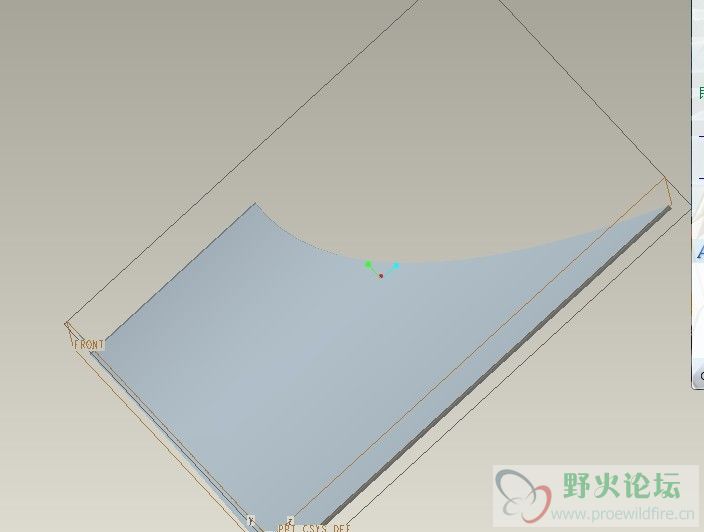

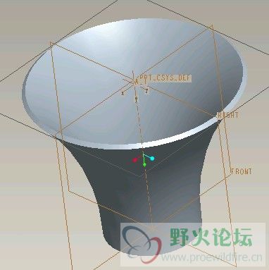

请教下这个图形如何做缝,展开?

这样的可能要画成梯形的然后近似展开吧

回复 楼主 di7ye 的帖子
我是一半展开的不过不够平!!!

发表于 2010-11-30 11:50 | 显示全部楼层
建议用曲面来进行展开  使用内径展开

发表于 2010-12-2 09:53 | 显示全部楼层
希望有高手帮下!这个和圆锥形展开一样。谁帮忙解决下呀
发表于 2010-12-10 10:42 | 显示全部楼层
可以用扯裂里面的曲面缝吧,可能也只能展一半
