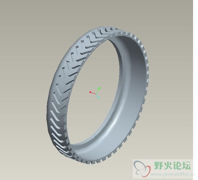

这张图是用环形折弯做的,现在想把他镜像复制过去,我试了好几次都不成功,在这让个位看先问题出在哪里?

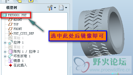

发表于 2010-11-29 08:01 | 显示全部楼层
这样做就好了!选中文件名“*.prt”然后镜像,参考下图:

 楼主| 发表于 2010-11-29 16:22 | 显示全部楼层
谢谢诸位了,问题已经解决了!
