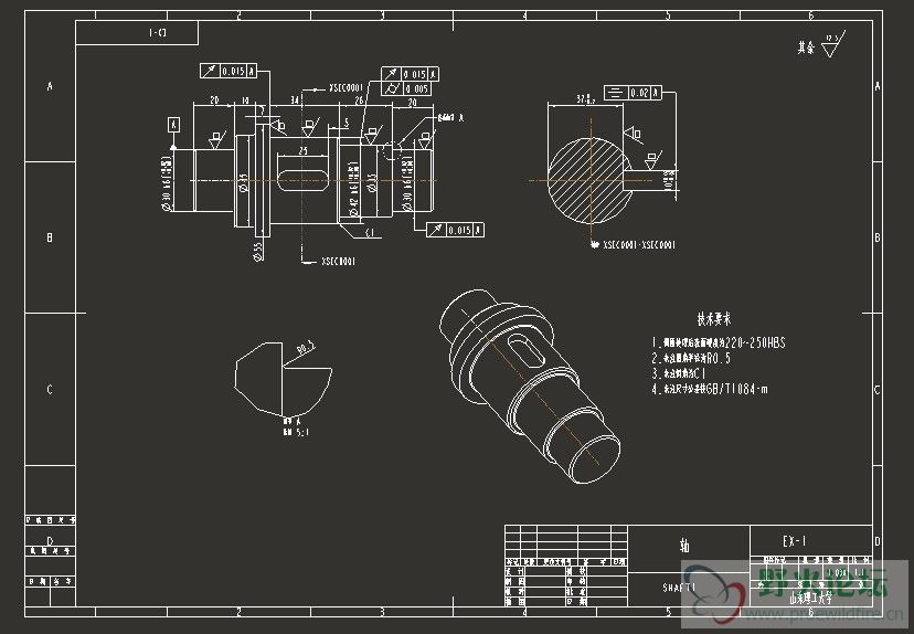

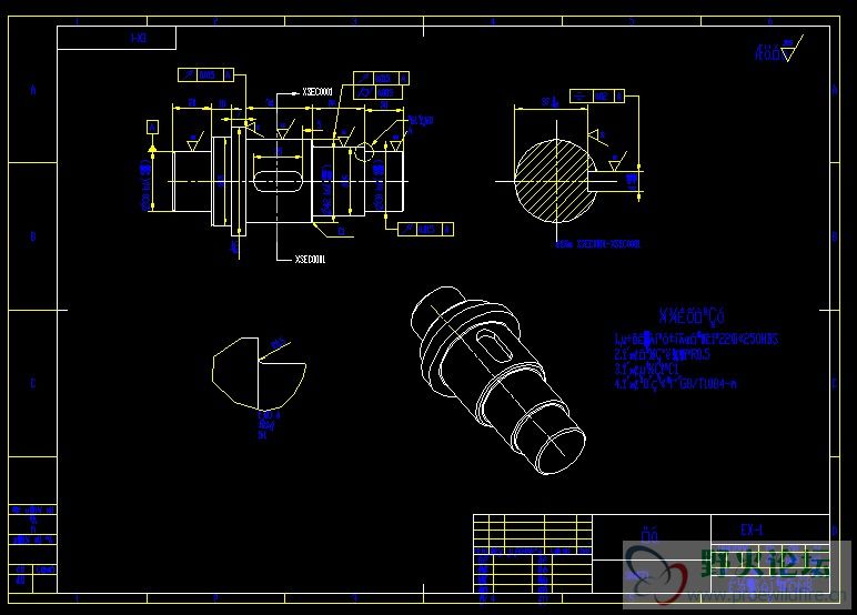

如下两张图,在proe中都设置成白色了,在CAD里却没有变化,CAD的图层只能改标注线的颜色,却不能改标注字体的颜色,紧~~谢谢啦
另外小妹再问个问题,图中的圆柱度和跳度怎么放在一起的?

首先要看你转DWG时,有没有设置按层导出。如果设置了,CAD中可以在层中设置颜色。
如果没有设置按层导出,标注文字可能是块。改起来就有点麻烦。可能要炸开才能改。

把转换颜色改了,有个蓝的改成绿色就行

在工程图配置里   调整 标注 字体颜色 !!!你如果默认白色  导出去后在CAD里由于  色彩混合的问题(  比如黄+白=绿)
