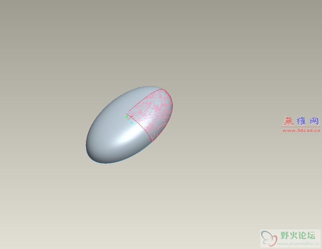

如图, 通常情况下,扫出来的是四个面,我忘记在哪里看到的,移动轨迹上原点的位置,就可以只扫成两个面了,
但我现在移动这个白色的点,一动鼠标,它就回复原位了,怎么才能不让它回原位?  不是那个选项里面的草绘放置点哈!
图截错了,那个点应该是链1上的点 !
[ 本帖最后由 yfko999 于 2010-11-27 09:36 编辑 ]

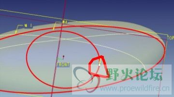

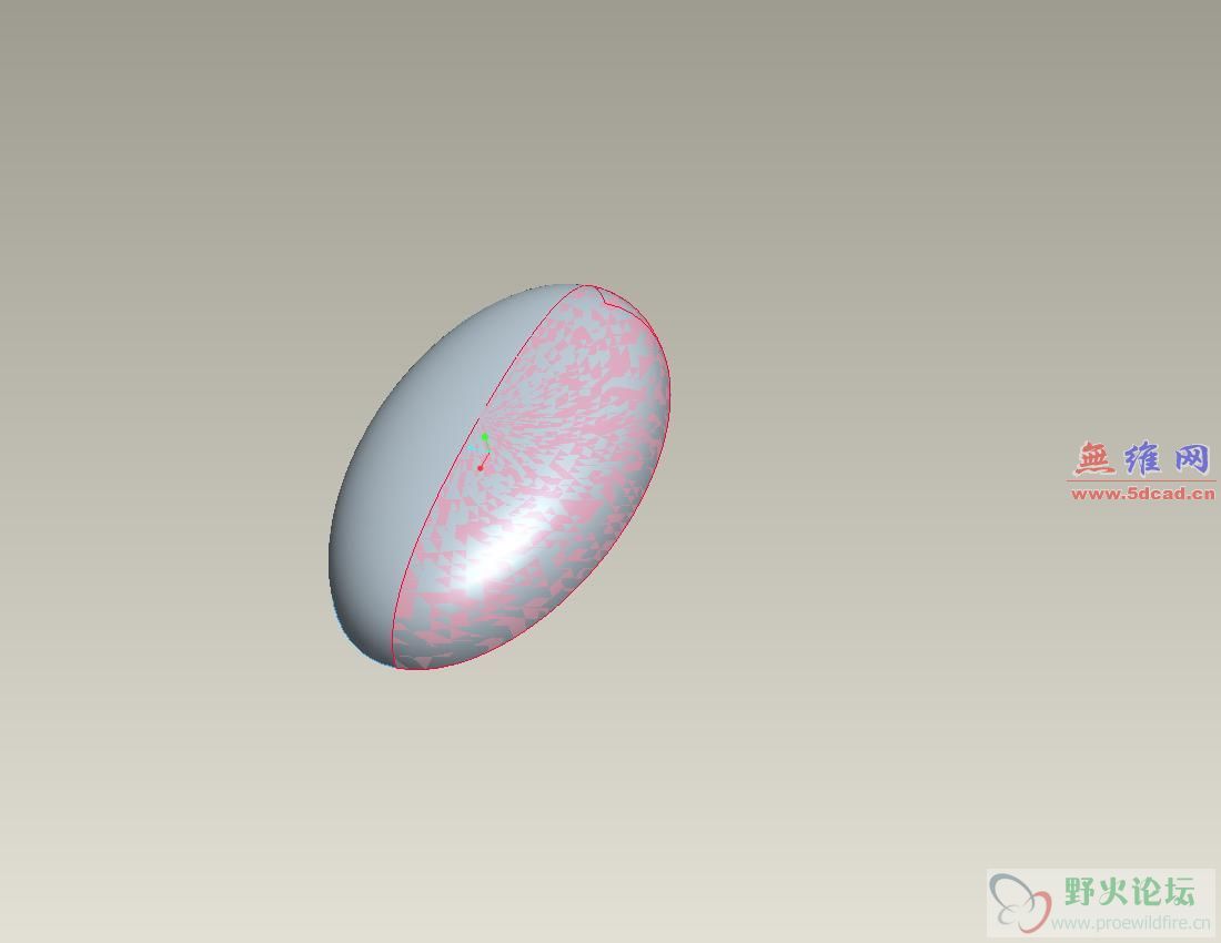

 楼主| 发表于 2010-12-3 09:12 | 显示全部楼层
...  做个PRT试下,就知道我是啥意思了啊!,这个就没必要上PRT了吧,再
放个图

发表于 2010-12-3 15:26 | 显示全部楼层
其实很简单   只需要在适当的地方把那个圆打断就行了.....

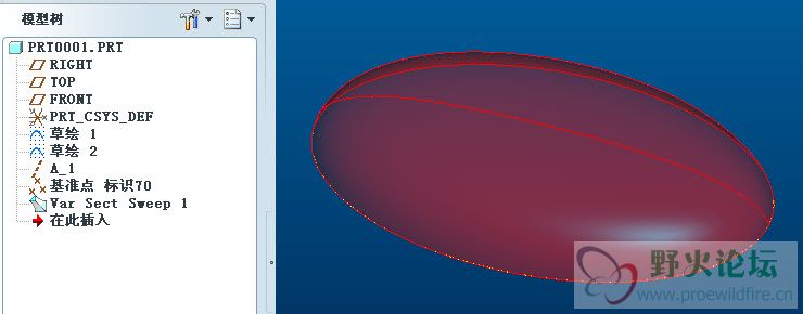

发表于 2010-12-3 15:48 | 显示全部楼层
答题
如图
