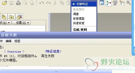

早上装配了一个组件保存后,晚上打开就出错了,出现出错现象,是什么原因?

把所有元件放到同一个目录下,然后用快速修复中的查找元件,查找缺少的元件,解决后保存组件模型。
也可以在 config.pro 中增加
search_path x:\丢失的元件所在的目录
来指定元件放置的位置

保存就是保存当前模型和相关的被改动模型,模型的位置不会变动
备份就是另存一份,所有相关的文件会被存的一个文件夹下
