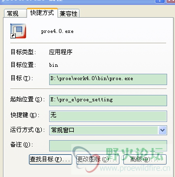

问题还是关于config.pro这个文件
我把这个文件放在E:\pro_e\proe_setting这个文件夹里
按步骤,将图标属性里的起始位置也做了修改,如图001。

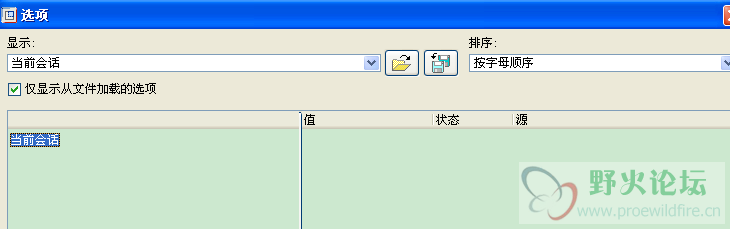

现在打开软件,工具->选项,如图002,什么东西也没有,新建个文件,一切均按缺省做(在congfig.pro以将其做了修改,改为mmns),可是点确定后,仍然是inlbs做为模板。
现在将工具->选项,指定到config.pro这个文件并应用,再新建个文件,这时才是我想要的东西。
请问这是哪里出了问题,然道每次运行都要手动去加载一次config.pro吗?

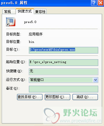

图001是4.0的
图003是5.0的,用5.0的打开倒是正常,何故????

发表于 2010-11-27 10:13 | 显示全部楼层
可能是你的路径名出了问题呀,不能用下横线.
334
421
发表于 2010-11-27 13:09 | 显示全部楼层
我把这个文件放在E:\pro_e\proe_setting这个文件夹里    你这设置的是工作目录. config.pro 这个文件 应在启动程序中   是一加载项
  把它放在BIN 文件 夹里面就好了
1286
47484
发表于 2010-11-27 22:39 | 显示全部楼层
你帖子上写的是 congfig.pro
注意应该是 config.pro
