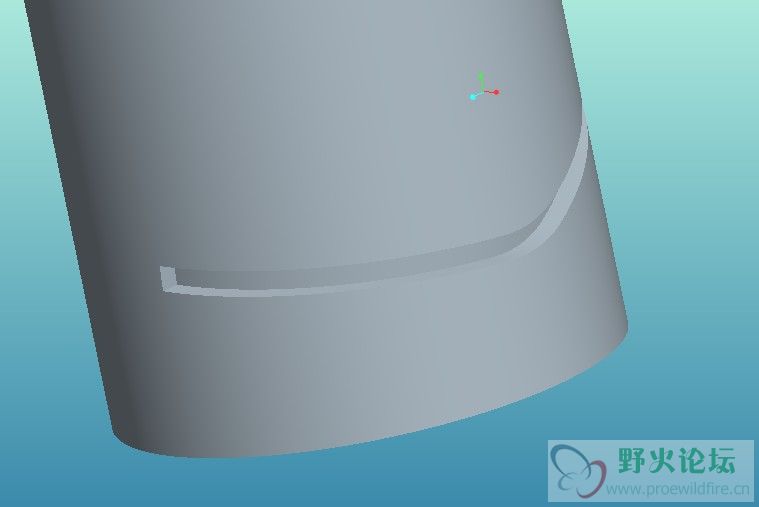

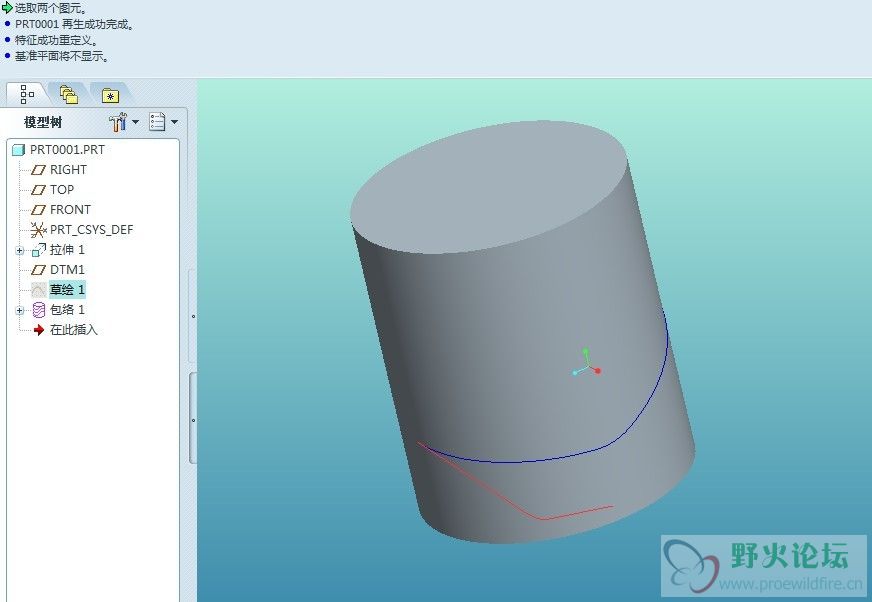

包络
试试用包络命令吧,编辑=》包络,包络要指定包络的起始点,默认以草绘坐标系为准,若在草绘中没有坐标系,则默认为曲线的中心为包络的起点。
随手做了一个,只是为了说明效果,不要说我的凸轮曲线烂啊。

 楼主| 发表于 2010-11-26 23:27 | 显示全部楼层
回复 2# zhangweilst2 的帖子
谢了,不过我想要的凸轮曲线是个槽,镜头变焦用的啊。

发表于 2010-11-27 08:17 | 显示全部楼层
楼主啊,曲线都出来了,还怕没有槽?

 楼主| 发表于 2010-11-27 11:16 | 显示全部楼层
回复 6# zhangweilst2 的帖子
小生初学,见笑了。
是扫描一下吧?
