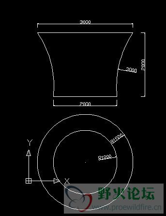

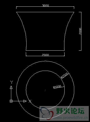

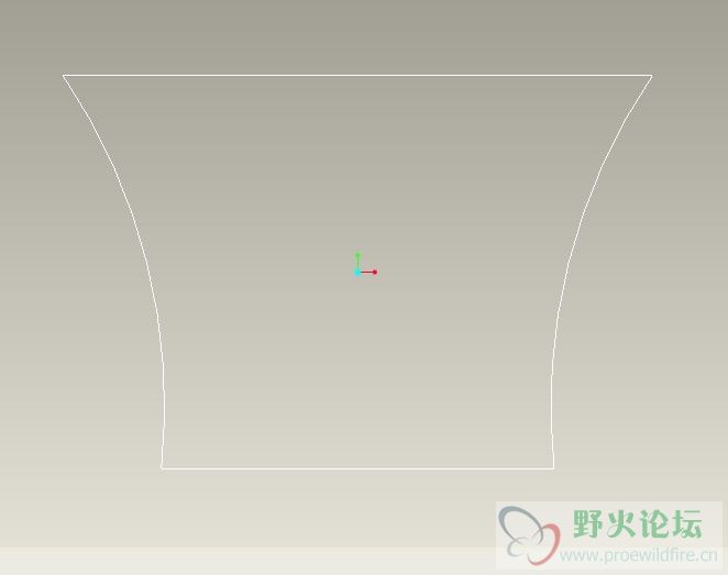

用CAD大概画了下喇叭的形状,用PROE怎么画呢?请教下高手!急!谢谢
 楼主| 发表于 2010-11-26 19:49 | 显示全部楼层
侧面的半径忘记标了,这个图

请问它的难度在哪?
 楼主| 发表于 2010-11-26 20:27 | 显示全部楼层
初学,能详细指导下吗?

都是基本命令!!楼主应该好好看看教材!!

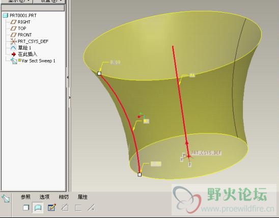

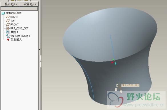

发表于 2010-11-26 21:15 | 显示全部楼层
加一个变截面扫描。
81
129
发表于 2010-11-26 21:20 | 显示全部楼层

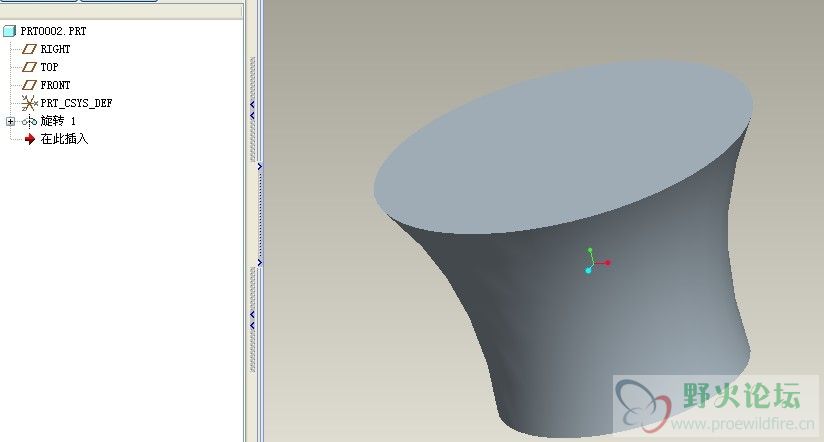

兄弟,我给你做了一个,不知道是不是这样~~~~~~~

发表于 2010-11-26 21:21 | 显示全部楼层
81
129
发表于 2010-11-26 21:22 | 显示全部楼层
PRT也给你~~~~~~~~
laba.prt.rar
