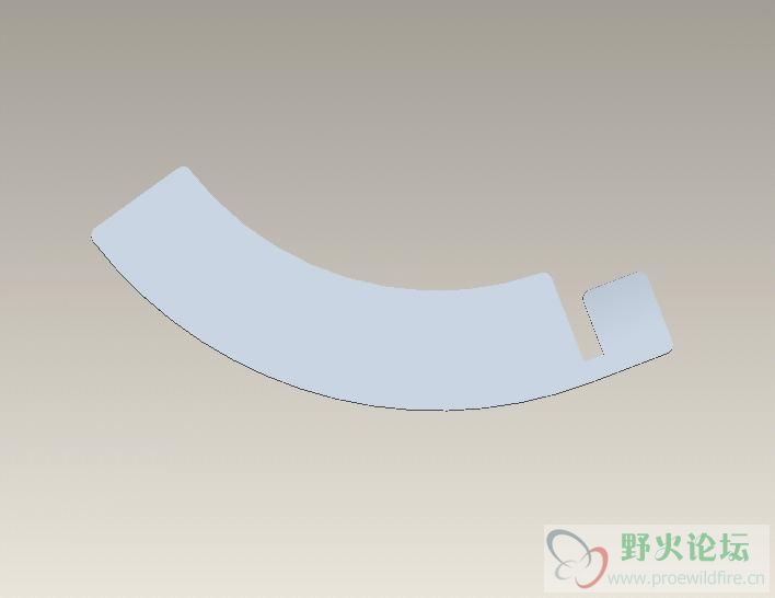

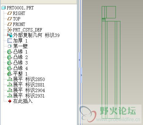

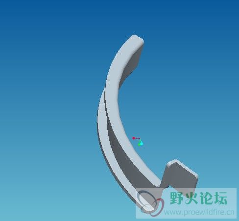

如题,用X截面展平是,总是说不是严格的钣金件,不能展平,我将圆角去掉,只剩下钣金特征,但还是出现同样的错误提示,蛋疼啊!!

发表于 2010-11-26 16:47 | 显示全部楼层
看了一下,楼主建模方法的问题 ,没有内圆角,加上就能展平了!

发表于 2010-11-27 09:30 | 显示全部楼层
用了一小会,展开了!

 楼主| 发表于 2010-11-27 11:17 | 显示全部楼层
回复 3# 沧海一笑 的帖子
谢谢,这个模型是用2.0建的,你用的应该是PROE4.0吧?我用5.0,并用我之前展开的方法也和你的效果是一样的。但是如果考虑到工艺的话,下料应该不会是扇形的吧,也就是说固定折弯边展平并不是我想要的,最后展平应该大体上是个矩形的。

发表于 2010-11-27 17:22 | 显示全部楼层
3楼虽说展开了,但感觉不对/。

发表于 2010-11-27 19:39 | 显示全部楼层
从工艺角度看 展开不应该是那样的 应该是一个矩形面的

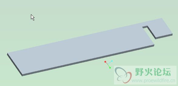

发表于 2011-1-11 16:05 | 显示全部楼层
应如下图才是正确 的

发表于 2011-1-21 10:20 | 显示全部楼层
兄弟们啊?别啥玩意都拿PROE来自动展开,这样展开有意义吗?能加工吗?
