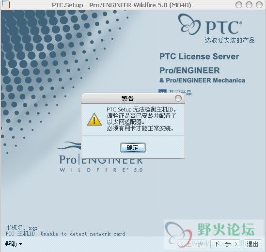

从电驴上下载了PORE各种版本 安装的时候双击SETUP后读条到一半就报错--XXXX需要关闭
在网上搜索许久 注册用户,计算机名,路径,盘符什么的都英文
起初以为是系统原因 之前出现的报错是”XXX不能为read“ 重装番茄版SP3后依旧出问题 就是报错内容变了
网络共享去师傅那里的电脑安装没有问题 可以排除是镜像问题
也不知道是不是软件冲突 但是重装后注册表是干净的吧 依旧无法安装
硬件问题?绿色版可以运行!

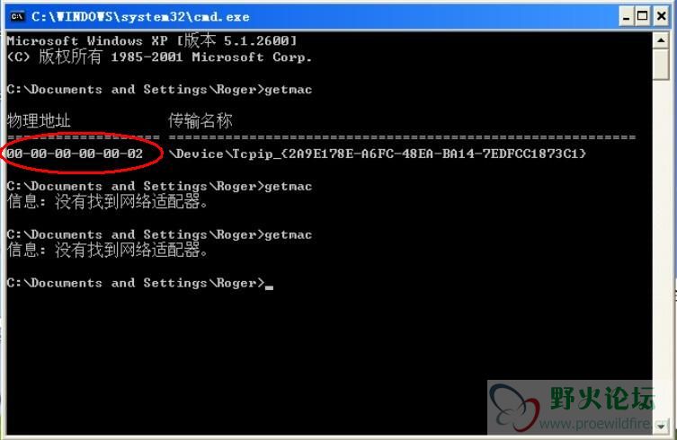

有个小细节是网卡号为00-00-00-00-00-02 这个应该不是真实MAC地址 不知道有没有关系
纠结了一周 悲剧啊!!哪位大侠来帮帮我啊~~~

      分析判断的很正确:“有个小细节是网卡号为00-00-00-00-00-02 这个应该不是真实MAC地址”!
      楼主应该找出自己电脑的真实MAC ID码,然后据此MAC ID码生成本机的注册许可证文件ptc_licfile.dat!

问题解决了 确实是网卡问题!
今天闲着进入安全模式(不带网络连接)安装,结果可以打开安装界面但是无法找到网卡!
这个现象验证了所出的问题基本上和网卡挂钩了!

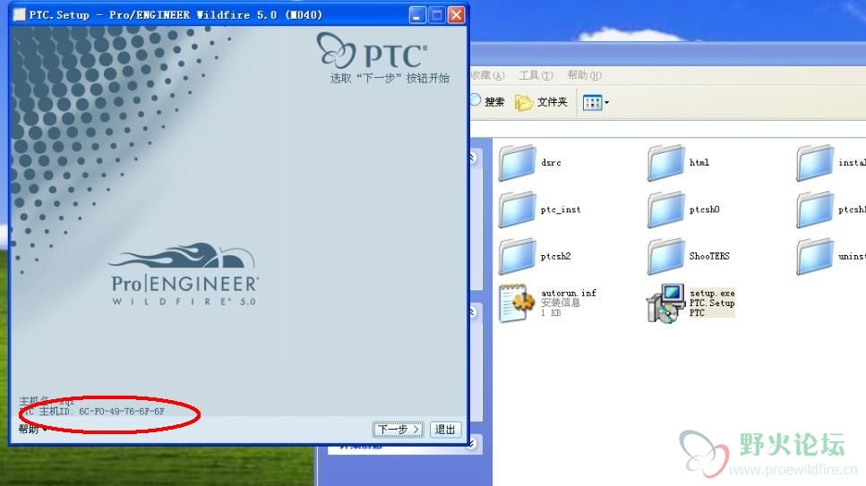

1.拆机箱看网卡上有12位16进制的码 这是最真实的MAC地址了!比从系统和软件查看的更真实!
2.用MAC修改工具macmakeup修改为真实的MAC地址!(有网友说可以通过修改网卡高级选项或者卸载网卡还原真实MAC地址,可是本人未果。。)
搞定!
