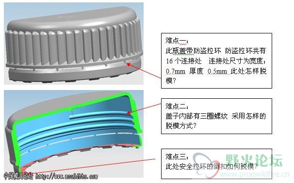

瓶盖模具结构赏析(带安全拉环)经典模具结构
二:产品及模具要求:
产品要求:1.产品的防盗拉环连接筋不能有断裂
2.产品内部螺纹不允许有拉伤
3.产品表面要求制作细沙纹理
模具要求:1.模具型腔数为1*6
2.模具采用热流道系统
3.模具设计按照欧洲标准

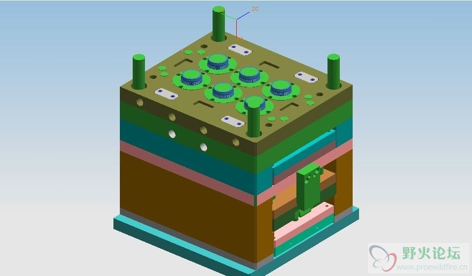

三:模具结构分析
1.
流到系统
为了达到均匀注塑 应该采用质量稳定的热流道供应商  根据订单价格采用 YODO六点热流道
2.
顶出系统
首先分析产品应该采用怎样的定出方式?
1.
防盗拉环 采用二次定出脱模
2.
产品内部螺纹采用强行顶出
分析模具动作
第一步  由注塑机顶杆作用模具所有顶出机构上移 以达到产品处于悬空状态
第二步  在中心第二圈顶块的作用使防盗拉环脱离
第三步  在中心顶杆的作用下产品自动脱落
模具制作要点:
1.
因为模具模穴为1*6所以在模具制作中各腔的加工准确性 这样这样才能保证模具各个产品你的合格性
2.
按照上述结构我们已经生产,模具没有问题 但如果采用要仔细研究模具细节 并要注意各个零件的HRC硬度,这个对模具的寿命很重要
3.
注塑生产时的塑料要求  要采用专用塑料生产HDPE 不然防盗拉环的连接处会断裂

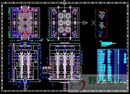

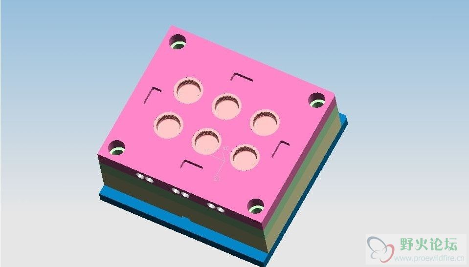

模具结构如图
由于3D、太大我就不发了,发2D装配图吧~~由于此贴转帖的,比较遗憾的是对于结构没有太多文字说明。
