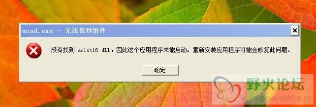

电脑装了PROE4和PCCAD2004,  因PROE4.0不能打开系统窗口,组策略指令gpedit.msc不能用,于是就修改了电脑的系统变量,方式:右键(我的电脑)-属性-高级-环境变量-系统变量-PATH , 将
%SystemRoot%\system32;%SystemRoot%;%SystemRoot%\System32\Wbem;C:\Program Files\Common Files\Autodesk Shared\;D:\Program Files\proeWildfire 4.0\bin;D:\Program Files\proeWildfire 4.0\mech\bin;C:\Program Files\Common Files\THSOFT Shared
改为
%SystemRoot%\system32;%SystemRoot%;%SystemRoot%\System32\Wbem;C:\Program Files\Common Files\Autodesk Shared\;C:\Program Files\Common Files\THSOFT Shared;D:\Program Files\proeWildfire 4.0\mech\bin;D:\Program Files\proeWildfire 4.0\bin
现在 PROE4.0可以打开系统窗口,组策略指令gpedit.msc可以使用
但是现在PCCAD2004 不能打开,显示下图错误: 希望高手帮忙,急需PCCAD画图,谢谢

发表于 2010-11-26 09:24 | 显示全部楼层
用安装版的系统就可以解决了

 楼主| 发表于 2010-11-26 09:27 | 显示全部楼层
问题已经解决,谢谢,
是本人一时疏忽,系统变量改的有点问题,谢谢
