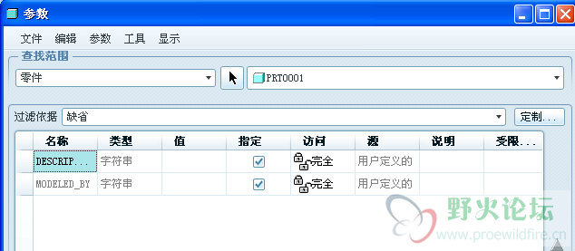

新建个模型文件,打开工具->参数,里面的参数项只有2个。若想多添加几个参数项,并把他作为模板来使用,该怎么设置。比如说做个实体,该实体有材料,编号等信息,如果每次都去手动添加参数项,觉的挺麻烦的。

打开 proeWildfire x.0\templates  下的你所用的模板文件添加保存就可以了

把你 设置好参数的文件直接保存。然后在你的config.pro文件里加入:template_solidpart 并指向你刚才保存的文件就OK了,每次打开的时候都会调用你刚保存的文件作为零件设置的模板的。其他装配,钣金,绘图等都可以这样搞定的。你可以在绘图模板里直接调用你零件图的参数很方便的。参数设置如下:
template_designasm E:\RenXH\proeFile\Proe_format\ProE-setting\Drawing_format\asm_start.asm
template_drawing E:\RenXH\proeFile\Proe_format\ProE-setting\Drawing_format\draw.drw
template_mfgcast E:\RenXH\proeFile\Proe_format\ProE-setting\Drawing_format\cast.mfg
template_mfgmold E:\RenXH\proeFile\Proe_format\ProE-setting\Drawing_format\mold.mfg
template_sheetmetalpart E:\RenXH\proeFile\Proe_format\ProE-setting\Drawing_format\sheetstart.prt
template_solidpart E:\RenXH\proeFile\Proe_format\ProE-setting\Drawing_format\start.prt
