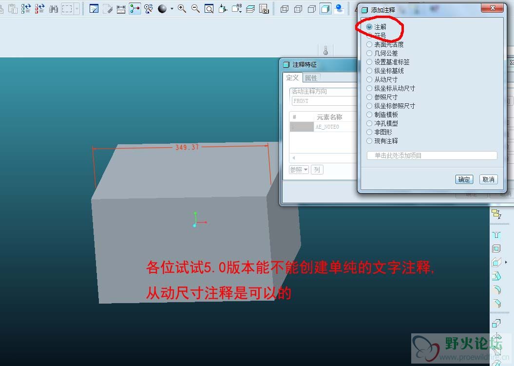

各位试试5.0版本能否能标单纯的3D文字注释,3.0,4.0版本是可以
[ 本帖最后由 小和尚 于 2010-11-26 09:38 编辑 ]

 楼主| 发表于 2010-11-26 09:37 | 显示全部楼层
回复 2# 野火 的帖子
呵呵, 把我想的太幼稚,没明白我的意思。
不过已经解决了,自己在3.0里做好了注解模型,放到5.0里打开还是不行,试着把自己的参数配置拿掉又好了,确定是自己设置的参数配置出了问题,在里面寻觅试验了很多条才终于被我找到这条model_note_display yes,设为YES就解决问题了,有同样问题的童脚可以借签下
