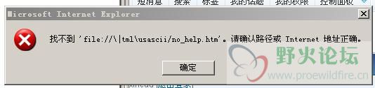

完全安装完proe的帮助文件,在系统重装帮助可以正常用。
重装系统,而且把proe整个文件夹从D盘剪切到G盘,proe照样能正常运行,但点击“帮助中心”就出错了,如何从新配置帮助路径?

发表于 2010-11-25 23:07 | 显示全部楼层
运行 bin 目录下的 ptcsetup.bat 重新配置下

 楼主| 发表于 2010-11-26 12:04 | 显示全部楼层
运行 ptcsetup.bat 重新设置了路径到G盘。还是不行啊,配置结束后发现帮助文件的路径还是原来D盘的地方。
发表于 2010-11-26 22:16 | 显示全部楼层
不行那你就重新安装下吧,或者还移动到D 盘

 楼主| 发表于 2010-11-27 08:31 | 显示全部楼层
我自己解决了,其它cad论坛有答案,用记事本打开proe的text文件夹下文件ptc_help,把里面的路径改为变更后的帮助文件的路径就可以啦。哈哈
