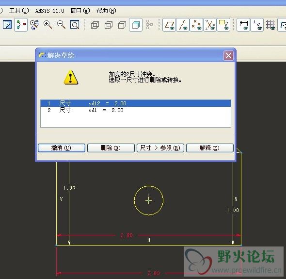

1  PROE 4 M070在使用过程中,草绘模式下,点击草绘工具栏,上面的” 边“ 和”特征工具“按钮为灰色,无法使用,怎么创建混合特征,,谢谢
2    附图为草绘模式下,标注线段时尺寸冲突, 因为草绘模式下,其他的标注也有这个问题,要怎么设置解决问题呢,希望高手帮忙,谢谢

冲突是因为标注重复了,可以删除其中一个或将其中之一设为参照

2、图上很明显两个相同的尺寸不冲突才怪

主要是尺寸标注冲突,删除掉一个弱性标注即可

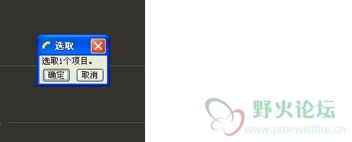

现 标注无法使用, 点击 创建定义尺寸,出现下图, 确定后选择无反应,

工具栏上有个显示尺寸的按钮(尺寸符号下面带个眼睛形的图标),你应该是关闭了,所以你标注了视图上已经存在的尺寸,所以产生冲突
