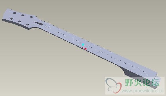

琴头与琴柄连接处用什么命令可以连接??谢谢

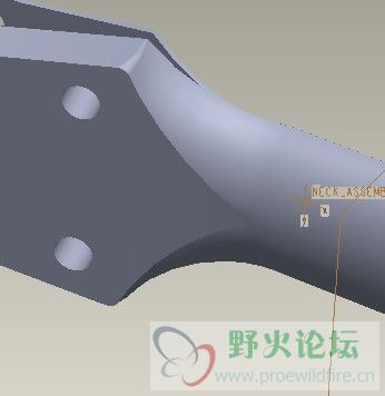

兄弟,你可以试着把连接处切掉,然后拉曲线,用边界(约束两头相切)做面连接起来啊,其实我也还是个菜鸟 ~~~~

用混合试一下看看

能不能具体说一下啊??谢谢指教
