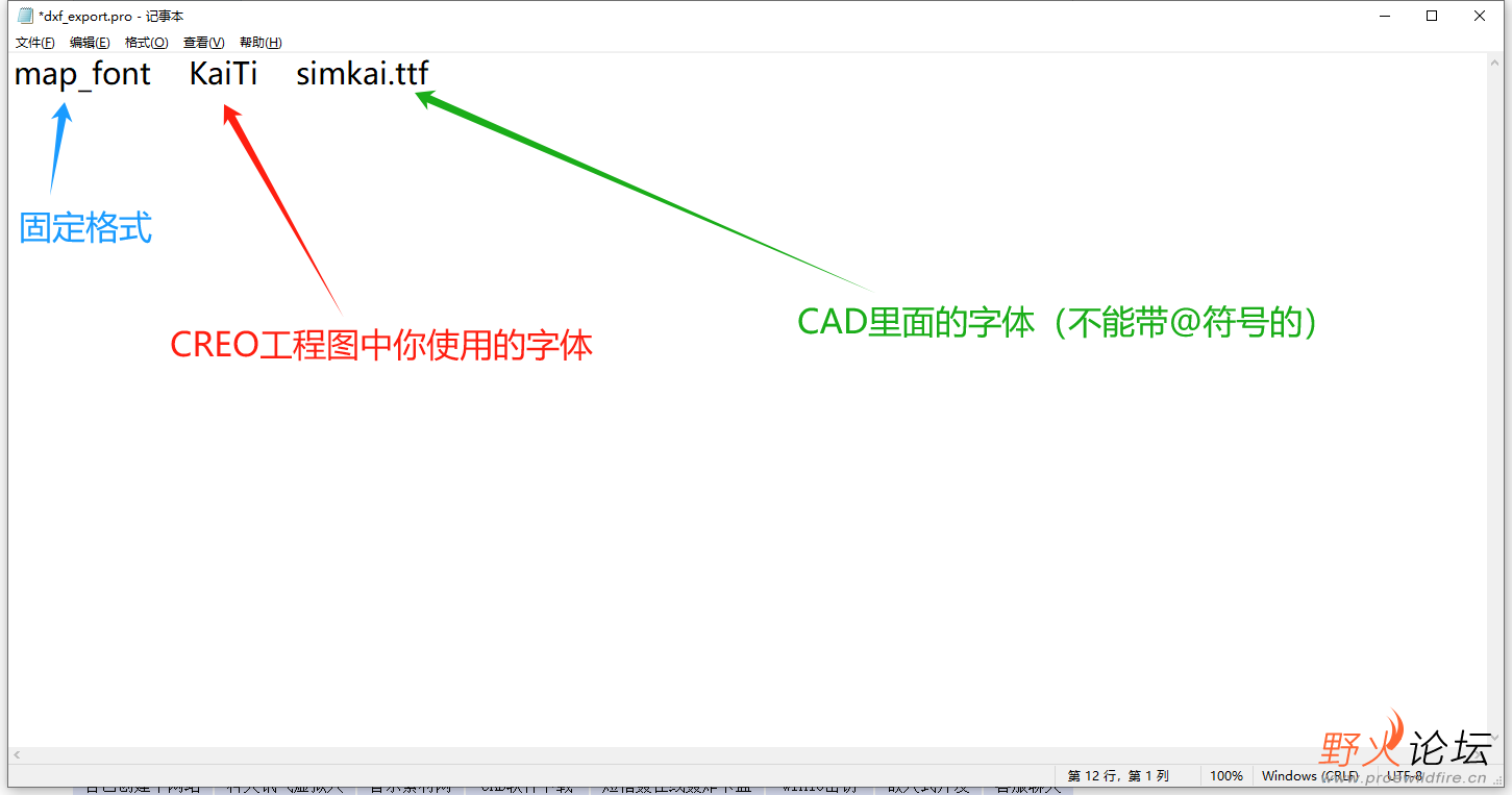

发表于 2010-11-25 16:56 | 显示全部楼层 |阅读模式
如题,PROE4.0转CAD DWG格式2007版时,里面备注的中文字,包括图框里面的中文字样,本来是水平,转到CAD里面就逆时针旋转90度,这是怎么回事,以前转没这个问题。请教各位高手帮助?

发表于 2010-11-25 20:31 | 显示全部楼层
config 里设置
dxf_out_stroke_text   yes

发表于 2024-7-11 01:19 | 显示全部楼层
此问题经过摸索:
第1步,需要在CONFIG.PRO文件里面指定DXF_EXPORT.PRO的路径。
第2步,在DXF_EXPORT.PRO文件里面指定好CREO使用的字体、CAD里面的字体。
