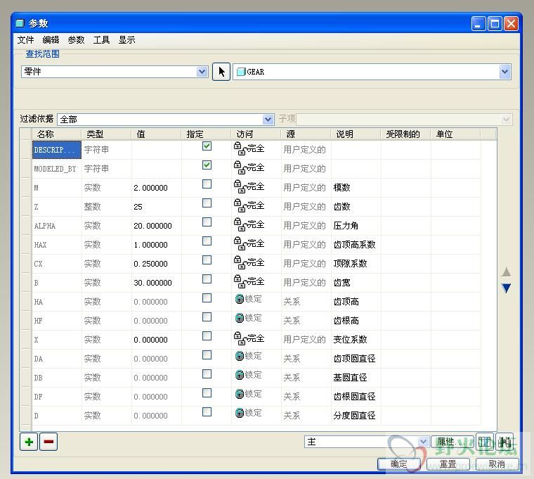

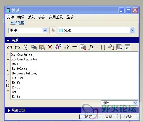

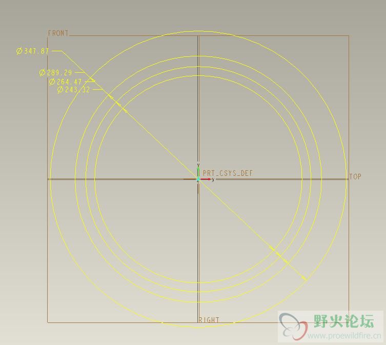

我照着教程用参数化设计齿轮,把齿轮相关参数和关系都输进去了,画了四个圆,然后把圆的直径分别都在关系里赋予给db,df,d,da,点确定后四个圆的尺寸并不发生任何变化,我画的是什么样的它就还是什么样的,这是为什么啊?第一次不行我又重新建了一个文件再试了一次,还是不行,参数和关系的公式没有错误。
情况如图
请高手帮忙解答!

 楼主| 发表于 2010-11-25 16:29 | 显示全部楼层
同时我继续做下一步生成渐开线的时候,输入了关系式,确定了以后也是图中什么都没有,但模型树里有曲线的标示。我没有隐藏任何东西。

发表于 2010-11-25 16:33 | 显示全部楼层
50
62
 楼主| 发表于 2010-11-25 17:26 | 显示全部楼层
的确是的,问题解决了,非常感谢!
192
232
发表于 2010-11-25 17:32 | 显示全部楼层
看来这位仁兄还需要很长的路要走。有个帖子讲过什么时候需要再生。主要看右下角那个表状的圆圈,红色就是需要再生。
