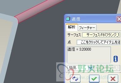

自定义草图为一个C字的形状.
如图
倒角不选
生成如图所示
这个圆角为3.2**的直径(板金厚度为1.6)
这个圆角就是正好的3.2...我们需要的.

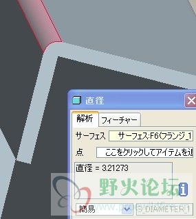

第二个倒角根本没有设置的地方...
大家有办法么?

你用的是倒圆角特征还是边折弯特征?看图
边折弯可以产生内R,倒圆角是没有的

发表于 2010-11-26 09:53 | 显示全部楼层
回复 5# yfko999 的帖子
有一样的困扰,盼解惑.(录了一小段视频,说明问题)

发表于 2010-11-26 10:06 | 显示全部楼层
创建法兰壁时不选添加R角选项根本就是错误的,也与实际不相符,展开时也麻烦.你所指的第二个圆角就可以用设置内R来实现.

发表于 2010-11-26 12:02 | 显示全部楼层
精度问题 ,设高点精度, 另外同意8楼意见!

 楼主| 发表于 2010-11-30 12:50 | 显示全部楼层
原帖由 kelly_mm 于 2010-11-26 10:06 发表
设置内R为0...还是一样的效果...
